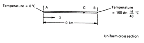

测试编号:VT08 求承受瞬态热载荷的梁的温度分布。
定义
材料属性为:
- 属性
- 值
- 传导率
- 35 W/m°C
- 比热
- 440.5 J/Kg°C
- 密度
- 7200 Kg/m3
模型尺寸为:图 1.
- 边界条件
- 时间 t = 0,所有温度 = 0°C
结果
下表总结了 x = 0.8m、时间 t = 32 秒时 C 点的温度。
| 参考 [C] | SimSolid [C] | |
| C 点的温度 | 36.6°C | 37.49°C |
